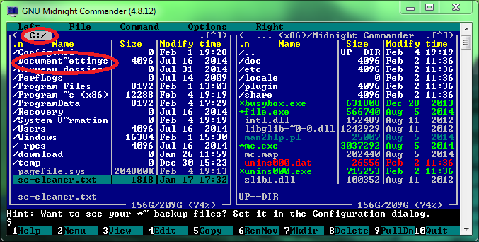

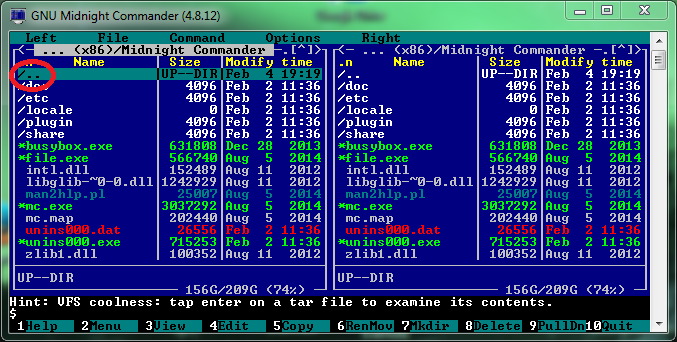

Bien pour remonter dans les dossiers ( le but étant de trouver le bureau ) il faut faire un double clic sur les 2 points ( entouré en rouge )
et donc on remonte jusque ce que le .. ne fonctionne plus, c'est que l'on est au début du disque dur, et donc forcément il ne peut remonter plus !
à noter que il faut parfois utiliser la roulette de la souris vers le haut pour faire remonter l'affichage si on ne voit pas les deux points gris !
Et donc une fois remonté on voit en gris la lettre c: en gris, et donc le début du disque dur....

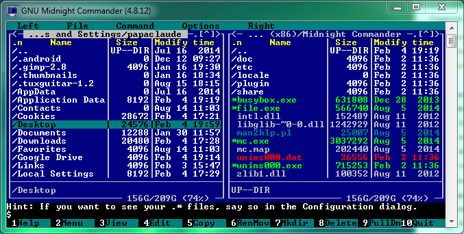

Ensuite il faut aller dans le dossier de ton nom d'utilisateur en principe le dernier...avec un double clic pour ouvrir le dossier...
ensuite il faut trouver le bureau, qui ne s'appelle pas bureau en fait mais "Desktop" ( double clic dessus )

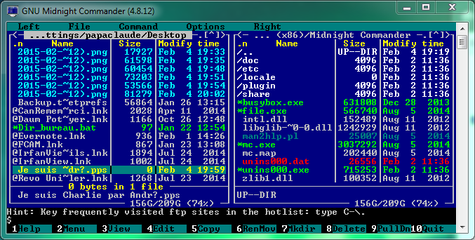

Et hop on est sur le bureau....et de là , le but est donc de trouver le fameux fichier : Je suis Charlie par André.pps mais il n'est pas afficher avec les caractères accentués...
Le voilà affiché surligné en jaune ("Je suis...." j'ai repris le même nom, en principe tu devrais avoir le même nom affiché )

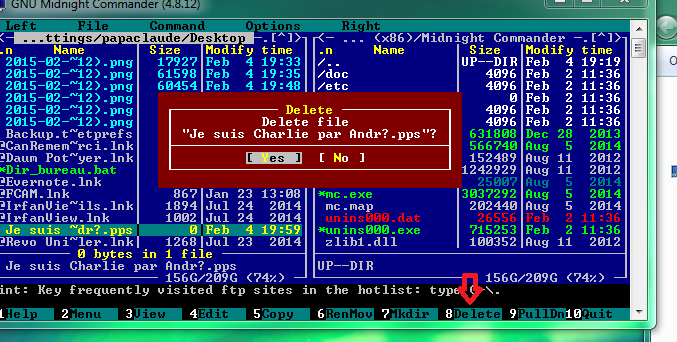

ah...nous y voilà et donc en principe reste qu'à faire un clic sur le 8 Delette ( flèche rouge vers le bas ), et un avertissement devrait s'ouvrir avant la suppression....???? là je croise les doigts...

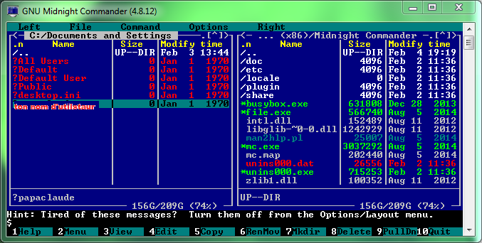

Ci dessous le visuel du résultat de Midnight... Qui a sauté en miday !!! Choqué
Bon, on arrive à la fin de tes parades ? Et ce fichu machin qui est toujours là à nous travailler les neurones... Fou
