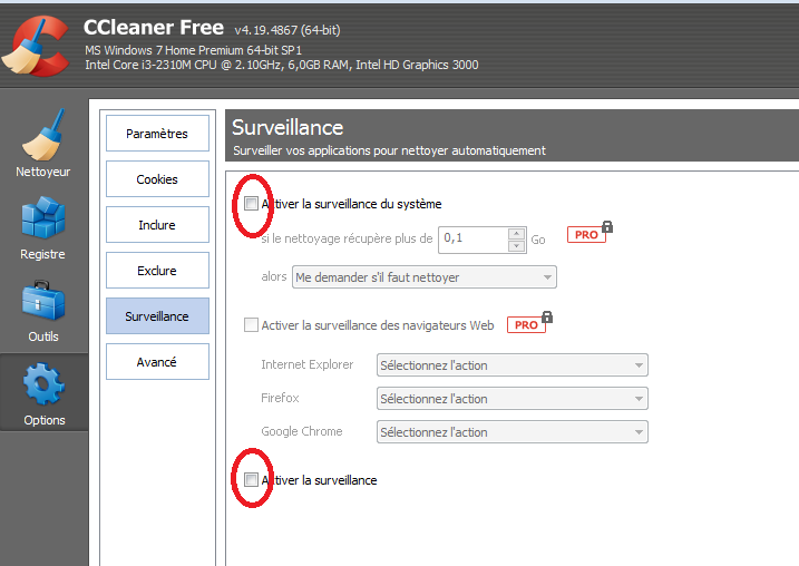

Alors ce que j'ai mis en orange , je conseille fortement de désactiver, ce que j'ai mis en rouge, tu désactives. via CCleaner, ( Outils/Démarrage )
Ensuite, je remarque les nouvelles versions de CCleaner tentent de s'imposer, et même si on décoche la ligne, il va automatiquement se réinstaller du démarrage PC au prochain redémarrage.
l'astuce pour le désactiver ?

Désactive Skydrive dans CCleaner ( suffira de le réactiver en cas de besoin )

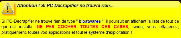

J'ai lu attentivement le lien que tu m'as offert et effectivement, il se pourrait que le problème vienne de là
Tous les PC portables sont contaminé ( bloatwares )par un encombrement des constructeurs, une fois la garantie passée, on peut alors sans souci faire le ménage dans leur BAZAR Content
Par contre je ne capte pas ici???
On peut désinstallé le OS et là n'est pas mon intention.
Pas question de désinstaller son Operating System ( ici son Widows seven ) mais les " bidules " que les constructeurs nous collent de force, ça oui.
D'ailleurs comme mon Pierre, je ne conseille pas d'utiliser PC Decrapifier pour désinstaller, mais juste pour les identifier ce qui n'est pas indispensable.
Revo est 10 fois mieux pour une désinstallation plus en profondeur.
Pierre en parle ici.

Au sujet des programmes encombrants, je dirais simplement que j'ai compris dans le lien, que l'on pouvait supprimer le OS. Mais en réalité, j'avais mal lu. Voici ce que j'avais lu dans le lien:
Dans un second écran, PC Decrapifier propose la liste de tous logiciels installés (Attention - Ce ne sont pas des " bloatwares " à supprimer !).
Il n'y a effectivement rien au sujet du OS, heureusement !Content J'ai dû mal lire.Triste
Faisons-nous cette manipulation ou pas ? Rougis

Télécharge et installe déjà le logiciel.
Important
Ne lance pas le logiciel maintenant.
Alors tu as mal interprété ce que dis Pierre, car il nous donne un avertissement pourtant très clair

Bonjour Winx,
Je me sens mal à l'aise avec ces manipulations. Ce que vous dites sur les propos de Pierre, c'est effectivement ce que j'avais compris. Je dirais simplement que je ne retrouvais plus l'extrait. Une aide sera précieuse.
Voici à partir le lien à partir duquel j'ai téléchargé le logiciel : http://www.pcdecrapifier.com/download N'ayant pas l'information dans votre message, je me suis dirigée vers la page de Pierre pour connaître l'endroit exacte où télécharger ce programme.
Comme je ne veux pas faire d'erreurs, je vous demande si c'est effectivement là que je devais me diriger et de plus amples informations sur l'installation. Il semble qu'il soit en anglais et je ne suis selon toute vraisemblance pas bilingue. En conséquence, la langue de Shakespeare pourrait m'amener à commettre une irréparable action et compromettre plus ce portable.
Au revoir,

Autant pour moi, mais je pense que nous avons convenu de laisser tomber ce logiciel, afin de minimiser tout risque d'erreur de manip, étant donné l'importance de faire survivre ton PC en ces moments importants pour toi ,)
