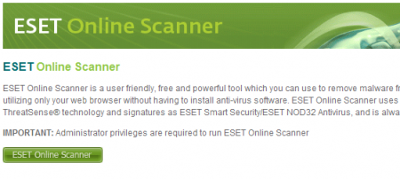

ESET Online Scanner
Télécharge ESET Online Scanner sur ton Bureau en cliquant sur ce logo:
    [*] Double-clique sur le fichier esetsmartinstaller_enu.exe présent sur ton Bureau pour installer le scanner. Attention: si tu disposes de Windows VISTA ou Seven , clique droit sur esetsmartinstaller_enu.exe puis sélectionne "exécuter en tant qu'administrateur"
    [*] Accepte la licence en cochant la case "YES, i accept the terms of use", puis clique sur le bouton "Start"
    [*] Une fois le scanner installé, configure-le en cochant la case "Remove found threats" et en cochant la case "Scan archives"
    Ensuite clic sur "Hide advenced settings "
    coche toutes les cases sauf celle avec le proxy ( la dernière )
    [*] Lance la recherche antivirale en cliquant sur le bouton "Start": l'outil se met à jour puis lance le scan: une barre de progression indique où en est la recherche
    [*] Quand le scan est terminé, si des virus ont été détectés, clique sur la ligne "List of found threats":
    note importante
    [size=24]Ne jamais stopper le processus de scan en cours,[/size] le temps dépend de la taille de votre disque dur, de plus si vous avez des erreurs de lecture/écriture sur votre DD, ça peut ralentir le processus
    [*] Une nouvelle fenêtre aparaît: clique sur "Export to text file" et enregistre le rapport sur ton Bureau en le nommant logESET.txt
    [*] Clique sur le bouton "Back" pour retourner à l'interface précédente, puis coche la case "Uninstall application on close"
    [*] Clique enfin sur le bouton "Finish" puis ferme la fenêtre du scanner
    [*] Ouvre le fichier logESET sur ton Bureau et copie-colle son contenu dans ta prochaine réponse

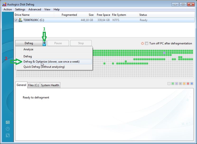

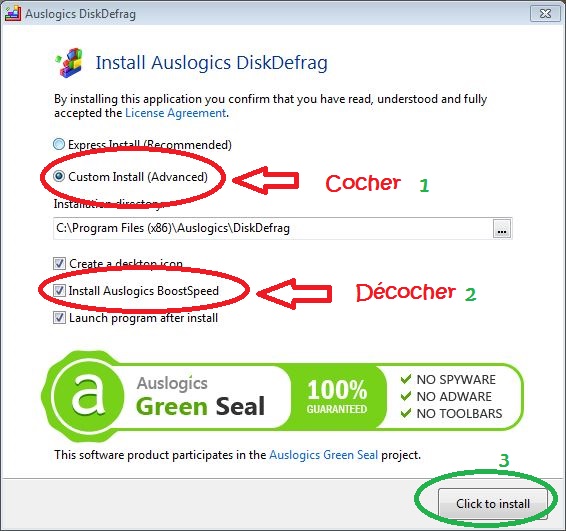

Télécharge Auslogic diskdefrag ici
le lien direct de Auslogic, propose le téléchargement de programme qui peut perturber le PC,( ça c'est nouveau ! ) ne pas accepter en décochant la ou les cases haddock le cas échéant.
On décohe donc la case ( les gratuits essaye toujours de forcer l'install de programmes ou Toolbars, qu'on se le dise !! )
Installe le programme en acceptant la config " Custom Install " ( pas[b] Express Install !![/b] )
Note:
mais d'autres " cases " sont sucsceptibles d'être ajoutées ! ( je ne suis en rien responsable des cases que vous ne décochez pas !! )
Actuellement ( 03/2016) il est question du l' utilitaire Bootspeed qui essaie de forcer la main.
Il n'est pas dangereux, mais c'est de la pub, un peu forcée si on ne fait pas attention ! pour acheter le programme.
Une fois installé Clin d'oeil lance le programme...
La nouvelle version est en anglais...sorry pas de nouvelles versions en français, mais c'est pas mortel il est trés simple à utiliser.
Procède à la défragmentation de tous tes Disques Durs ( si tu as plusieurs partitions évidémment ! )
En général c'est le disque c: le principal.
Clic sur la liste déroulante ( [size="18"]1[/size] ), ensuite clic sur [size="18"]2[/size], Defrag § Optimise
Ensuite procède à l'optimisation de toutes partitions, patience ça peut être un peu long selon la taille de ton DD....et si en plus la défragmentation n'a jamais été faite, tu viens de sauver ton disque dur de la mort !!!
De plus, une vérification du DD est aussi souhaitable,
ensuite dans le menu supérieur, clic droit sur le DD concerné/ Vérifier & corriger les erreurs de la sélection ( Check for error )
