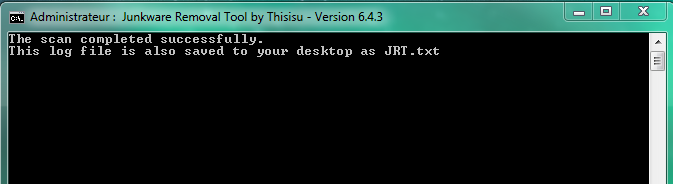

28269 messages
Lien direct Le 07 Mars 2015 à 00h28
Télécharge Junkware Removal Tool sur le bureau: ==>> essaie donc ici le clic droit Flèche lien ici
Une fois le téléchargement terminé,
Sous XP, double-clique sur l'icône de JRT.exe pour démarrer l'outil.
Sous Vista/Seven/et Windows 8, clic droit sur le fichier téléchargé( JRT.exe ) et choisir "exécuter en temps qu'administrateur".
Une fenêtre va s'ouvrir, appuie sur une touche pour continuer...
Important
Afin de ne pas fausser les rapports, ne passer l'outil qu'une seule fois svp!
Si l'antivirus fait des siennes Flèche désactive-le provisoirement. Si tu ne sais pas comment faire, reporte-toi à cet article.
Ensuite, patiente le temps du scan de l'outil, il va faire une sauvegarde du "registre" pour commencer et ensuite scanner différents modules de ton PC.
NB: Le bureau disparaitra quelques instants, c'est normal.
Une fois tout ton PC examiné tu auras cette fenêtre:
Poste le rapport généré à la fin de l'analyse.
Pour rappel:

rastakaya
Avatar de rastakaya
279 messages
Lien direct Le 07 Mars 2015 à 09h25
hello
j'ai lancé JRT puis fais continuer, puis me suis absentée de l'écran
à mon retour, le bureau était affiché sans fenêtre indiquant qu'un fichier JRT.txt été créé
j'ai néanmoins fait une recherche dans l'explorateur, et effectivement il n'y est pas
que dois-je faire ? relancer ?
PS l'antivirus était désactivé...
28269 messages

28269 messages
Lien direct Le 07 Mars 2015 à 18h41
le fichier doit se trouver sur le bureau.
La preuve en image.
Dans le cas contraire, c'est toi qui l'a supprimé.
Si tu n'as pas fait de shift + del il est encore dans la poubelle.

28269 messages
Lien direct Le 08 Mars 2015 à 10h59
re,
tu n'as pas eu de rapport en fin de scan ?
Si c'est le cas c'est un problème...
Tu as démarré l'outil avec les droits Admin ? ( clic droit )
